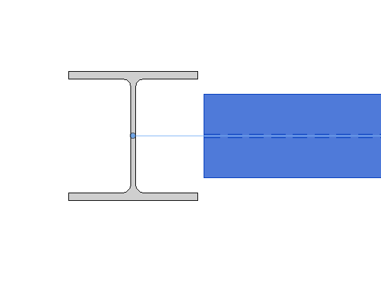

Träger und Stütze in Draufsicht mit Trägergriff in der Mitte der Stütze.
Stützen sind mit einem unsichtbaren Begrenzungsrahmen versehen, der die Position des Trägergriffs bestimmt.

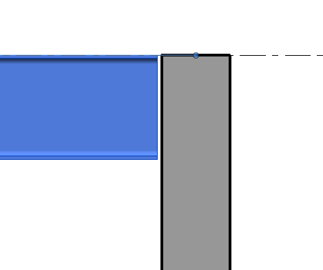

Die folgende Abbildung zeigt eine Schnittansicht eines Trägers, der mit einer Wand verbunden ist. Der Trägergriff ist in der Mitte der oberen Wandkante zu sehen.

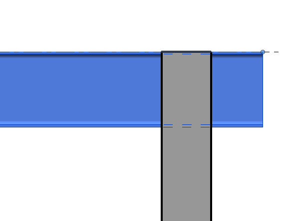

Träger weisen vorgabemäßig eine Abhängigkeit von Ebenen auf. Die Verbindung des Trägers kann daher nur in horizontaler Richtung geändert werden.
