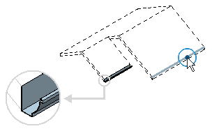

Dachrinnen können an den Kanten von Dächern, Untersichten und Abschlüssen hinzugefügt werden. Außerdem können Sie Modelllinien mit Dachrinnen versehen.
Dachrinnen können sowohl in 2D-Ansichten wie Draufsichten oder Schnittansichten als auch in 3D-Ansichten eingefügt werden.
