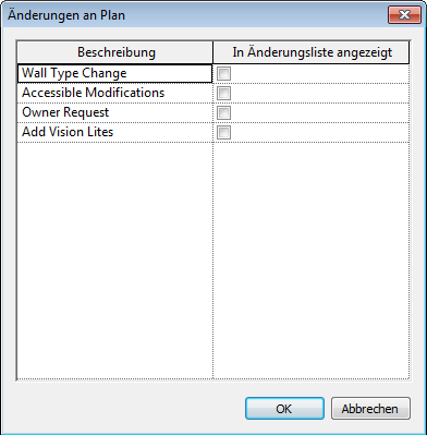

So legen Sie die in eine Änderungsliste aufzunehmenden Änderungen fest
Im Dialogfeld Änderungen an Plan werden alle Änderungen aufgelistet, die im Dialogfeld Planausgaben/Änderungen eingegeben wurden. Änderungen, die Wolken in Ansichten auf dem Plan zugewiesen wurden, sind bereits ausgewählt. Diese Änderungen sind schreibgeschützt.
Die Änderungsliste auf dem Plan wird aktualisiert, und die ausgewählten Änderungen werden darin angezeigt.
