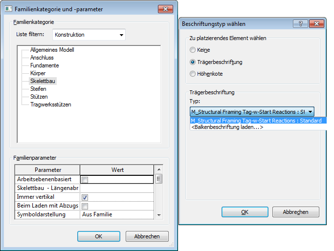

Durch diese Auswahl wird ein Pulldown-Menü mit den für die ausgewählte Position am Träger verfügbaren Tragwerksfamilienbeschriftungen aktiviert. Welche Beschriftungen angezeigt werden, wird durch spezifische Familienparameter bestimmt. Skelettbaubeschriftungen müssen die folgenden Parameter aufweisen (siehe Familien für Skelettbaubeschriftung), um gültige Beschriftungstypen zu sein:
Beispiel: Trägerbeschriftungen, bei denen der Wert Ende für den Verbindungspunktparameter definiert wurde, stehen nur für Trägerpositionseinstellungen mit dem Wert <Ende> in diesem Werkzeug zur Verfügung.
Trägerbeschriftungen mit dem Wert <Keine> für die Verbindungspunkte stehen nur für die Positionseinstellungen Mitte zur Verfügung, vorausgesetzt, die Einstellung Mit Bauteil drehen ist aktiviert.
Diese Bedingungen gelten auch für die Option<Trägerbeschriftung laden>, über die das Dialogfeld Familie laden geöffnet wird (siehe Laden von Familien).
Geladene Familien müssen die folgenden Richtlinien erfüllen, damit sie in der Trägerbeschriftung angezeigt werden.
