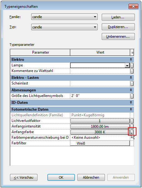

  7. Verknüpfen Sie den Parameter Anfangsintensität der Kerzenfamilie mit dem Parameter Anfangsintensität der Basisbauteil-Kronleuchterfamilie.
    Wenn Sie diese Parameter verknüpfen und einem Gebäudemodell einen Kronleuchter hinzufügen, können Sie im Projekt den Parameter Anfangsintensität (oder andere verknüpfte Parameter) für den Kronleuchter insgesamt anpassen. Es ist nicht möglich, die Anfangsintensität einzelner Kerzen in einem Kronleuchter zu ändern.
    Vorgehensweise
    1. Wählen Sie in der Basisbauteil-Kronleuchterfamilie die Kerzen in der Kronleuchterfamilie aus.
    2. Klicken Sie auf Registerkarte Ändern | <Elemente> Gruppe Eigenschaften (Typeneigenschaften).
      Im Dialogfeld Typeneigenschaften wird eine Spalte mit einem Gleichheitszeichen in der Spaltenüberschrift angezeigt. In dieser Spalte wird für jeden Typenparameter, den Sie mit anderen Parametern verknüpfen können, eine graue Schaltfläche angezeigt.
    3. Klicken Sie auf die graue Schaltfläche in der Spalte für den Parameter Anfangsintensität (oder einen beliebigen anderen Parameter, der für den Kronleuchter in einem Projekt bearbeitbar sein soll).
    4. Wählen Sie im Dialogfeld Familienparameter zuordnen den Parameter Anfangsintensität (oder den Parameter, der dem von Ihnen ausgewählten Typenparameter entspricht) aus, und klicken Sie auf OK.
