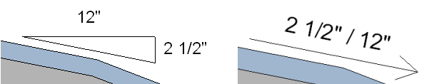

Eine Neigungskote zeigt die Neigung an einem bestimmten Punkt auf einer Fläche oder Kante eines Modellelements an. Sie können Neigungskoten in Draufsichten, Ansichten und Schnittansichten platzieren. Die Folgende Abbildung zeigt die beiden Typen der Neigungskote.
Die Objekte, für die Neigungskoten verwendet werden, sind meistens Dächer, Träger und Rohre.
