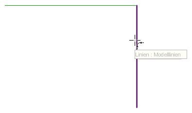

  3. Wählen Sie das erste Element für die Abrundung.

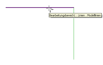

  4. Wählen Sie das zweite Element für die Abrundung.
  5. Bewegen Sie den Mauszeiger, und klicken Sie, um den Abrundungsbogen zu definieren.
Nachdem Sie die Abrundung platziert haben, stutzt Revit LT die Elemente automatisch entsprechend der Abrundung.
