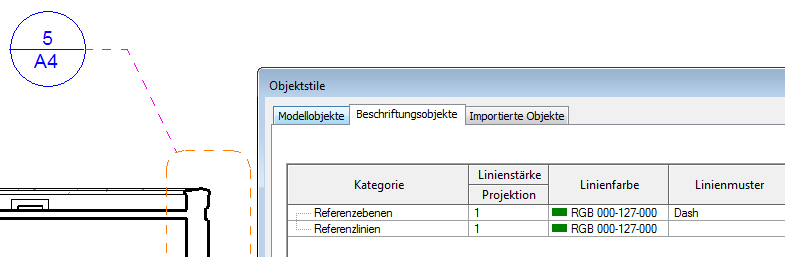

Ändern der Darstellungseigenschaften von Detailausschnittsbeschriftungen
Sie können Linienstärke, -farbe und -muster von Detailausschnittsbeschriftungsblöcken und Führungslinien ändern. Die hier angegebenen Einstellungen gelten für alle Detailausschnitte des Projekts.
So ändern Sie die Linienstile von Beschriftungsblöcken und Führungslinien
  1. Klicken Sie in einem Projekt auf Registerkarte Verwalten Gruppe Einstellungen (Objektstile).
  2. Klicken Sie auf die Verknüpfung Beschriftungsobjekte.
  3. Erweitern Sie unter Kategorie Begrenzung des Detailausschnitts.
  4. Verwenden Sie die Spalten Linienstärke, Linienfarbe und Linienmuster zum Angeben der gewünschten Einstellungen für Detailausschnittsbegrenzungen, -führungslinien und -beschriftungen.
  5. Klicken Sie auf OK.
