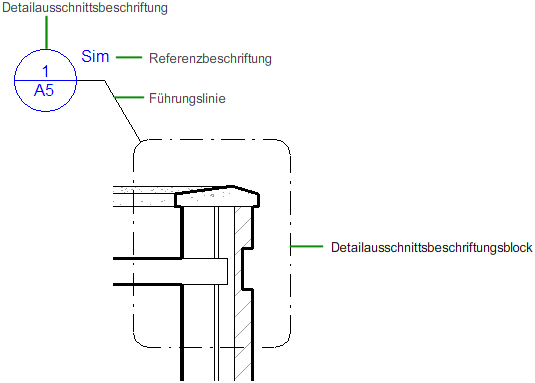

Die Detailausschnittsbeschriftung besteht aus der Detailausschnittsbeschriftung, dem Beschriftungsblock und der Führungslinie. Weitere Informationen finden Sie unter Teile der Detailausschnittsbeschriftung. Benutzen Sie den Familieneditor zum Erstellen einer Detailausschnittsbeschriftungsfamilie, mit der die Form der Detailausschnittsbeschriftung sowie die darin enthaltenen Informationen festgelegt werden. Erstellen Sie in einem Projekt eine Detailausschnittsbeschriftung, mit der die zu verwendende Detailausschnittsbeschriftungsfamilie sowie der Radius der Ecken des Beschriftungsblocks angegeben werden. Um die Linienstärke, -farbe und den Linienstil für den Beschriftungsblock des Detailausschnitts und die Führungslinie zu bestimmen, klicken Sie auf Registerkarte Verwalten Gruppe Einstellungen Dropdown-Liste Zusätzliche Einstellungen, und wählen Sie das entsprechende Werkzeug aus.
Teile einer Detailausschnittsbeschriftung
