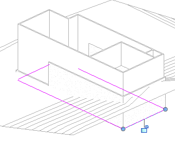

Hinzufügen einer Sohle
  1. Klicken Sie auf Registerkarte Grundstück Gruppe Grundstück modulieren (Sohle).
  2. Klicken Sie auf Registerkarte Ändern | Begrenzung für Sohle erstellen Gruppe Zeichnen (Linien auswählen).
  3. Wählen Sie die Fundamentwände aus.
    Anmerkung: Verwenden Sie den ViewCube, um die Ansicht neu auszurichten, damit Sie alle Fundamentwände auswählen können.
  4. Klicken Sie in der Gruppe Ändern auf (Stutzen/dehnen für Ecke), und wählen Sie die Linien aus, die die Begrenzung der Sohle schließen sollen.
  5. Klicken Sie in der Gruppe Modus auf (Bearbeitungsmodus beenden).
  6. Richten Sie die 3D-Ansicht neu aus, sodass sie vom Winkel oben rechts aus angezeigt wird, und klicken Sie außerhalb des Gebäudes und des Geländes, um die 3D-Ansicht auszuwählen.
  7. Wählen Sie in der Eigenschaftenpalette unter Grenzen die Option 3D-Schnittbereich.
  8. Wählen Sie den 3D-Schnittbereich im Zeichenbereich aus, und ziehen Sie die Steuerelemente, um die Größe des Bereichs wie gezeigt anzupassen.
