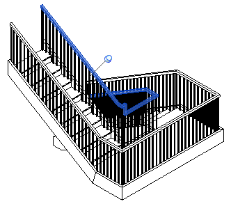

Typ des durchgehenden Geländers, der für das Geländersystem angegeben wurde |
Ändern Sie die Eigenschaft Typ unter Oberer Holm oder Handlauf. Weitere Informationen finden Sie unter Typeneigenschaften von Geländersystemen. |
Typ des durchgehenden Geländers in einem bestimmten Exemplar |
- Wählen Sie das Geländer aus.
- Klicken Sie auf das Reißzweckensymbol (
- Wählen Sie in der Typenwahl einen Geländertyp aus.
Eigenschaften für den durchgehenden Geländertyp |
- Klicken Sie auf der Eigenschaftenpalette auf
(Typ bearbeiten).
- Ändern Sie die Eigenschaften wie gewünscht. Weitere Informationen finden Sie unter Typeneigenschaften durchgehender Geländer.
Anmerkung: Durch Ändern der Typeneigenschaften werden diese Spezifikationen für alle Geländer dieses Typs geändert.
Geländerprofil für ein Exemplar des durchgehenden Geländers |
- Klicken Sie in der Gruppe Durchgehendes Geländer auf
(Geländer bearbeiten). Durch Auswahl von Geländer bearbeiten wird die Sperrung des Geländers aufgehoben, sodass das Geländer geändert werden kann.
- Verwenden Sie die Werkzeuge in der Gruppe Profil, um ein Profil für das Geländer auszuwählen oder eine neue Profilfamilie zu laden.
- Klicken Sie auf
(Bearbeitungsmodus beenden).
Geländerverbindungen |
- Klicken Sie in der Gruppe Extras auf
(Pfad ändern).
- Klicken Sie in der Gruppe Verbindungen auf
(Geländerverbindungen ändern), um eine Gehrung oder Abrundung für einzelne Verbindungen anzugeben. Weitere Informationen finden Sie unter Bearbeiten von Verbindungen an durchgehenden Geländern.
- Klicken Sie auf
Geländerverlängerungspfad |
- Wählen Sie das Geländer mit der Verlängerung, die Sie bearbeiten möchten.
(Pfad ändern).
- Optional können Sie den Arbeitsebenen-Viewer anzeigen und die Zeichenwerkzeuge zum Ändern des Verlängerungspfads verwenden. Weitere Informationen finden Sie unter Definieren von Erweiterungen für durchgehende Geländer.
- Klicken Sie auf
Geländerpfad |
Der Geländerpfad wird von dem Systemgeländerpfad bestimmt und kann nicht geändert werden. Um den Systemgeländerpfad zu ändern, wählen Sie das Geländersystem, und klicken Sie in der Gruppe Modus auf (Pfad ändern). Weitere Informationen finden Sie unter Ändern von skizzierten Elementen. |
