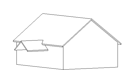

Das Werkzeug Geometrie verbinden/Geometrieverbindung aufheben verbindet nicht eine Wand mit einem Dach.
Sie können ein Dach nur mit jeweils einer obersten Fläche eines anderen Dachs verbinden.
Sie können ein Dach mit der obersten Fläche eines anderen Dachs und der Wand darunter verbinden, wenn Sie die Wand als Ziel auswählen. Die Wand muss mit dem Zieldach verbunden sein, und dieses muss über seine Grundfläche erstellt worden sein.
