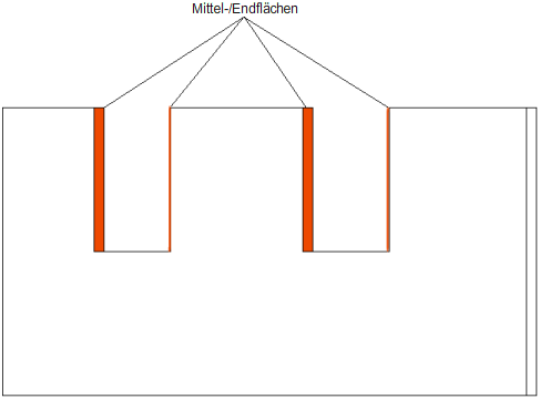

Wenn Sie das Ansichtsprofil einer Wand bearbeiten, die sich über mehrere Geschosse erstreckt, und dabei Fugen erstellen wie unten gezeigt, werden die neuen vertikalen Kanten als Leibungen dargestellt, die in Revit als Seiten- und Stirnflächen bezeichnet werden. Andere Wände können Eckverbindungen mit Anschlussflächen zur Verbindung von Seiten- und Stirnflächen bilden. Weitere Informationen finden Sie unter Verbinden von Wänden mit Anschlussflächen zur Verbindung von Seiten- und Stirnflächen.
Wand-Höhenprofil bearbeitet, um Einkerbungen zu erstellen
Bearbeitete Wand in einer 3D-Ansicht
Sie können auch Anschlussflächen zur Verbindung von Seiten- und Stirnflächen mithilfe des Werkzeugs Wandöffnung erstellen. Weitere Informationen finden Sie unter Schneiden von rechteckigen Öffnungen in Wände.
