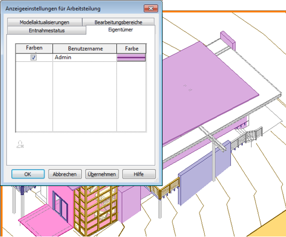

So Elementeigentümern Farben zu
  1. Klicken Sie in den Steuerelementen für Ansichten auf Anzeigeeinstellungen für Arbeitsteilung.
  2. Klicken Sie auf die Registerkarte Eigentümer.
  3. Aktivieren Sie die Option Farben anzeigen für dem Namen des gewünschten Benutzers.
  4. Klicken Sie in der Zeile des jeweiligen Benutzernamens auf Farbe. Wählen Sie im Dialogfeld Farbe die gewünschte Farbe aus, und klicken Sie auf OK. Weitere Informationen erhalten Sie unter Farben.
  5. Klicken Sie auf Anwenden.
    Die für den Eigentümer festgelegte Farbe wird im Modell angezeigt.
