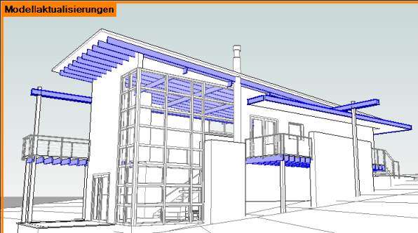

In dem folgenden Beispiel werden Modellelemente angezeigt, die mit dem zentralen Modell synchronisiert werden müssen. Ansichten, für die der Anzeigemodus der Arbeitsteilung aktiviert ist, sind durch einen farbigen Rand und den Namen des angewendeten Anzeigemodus (Modellaktualisierungen) gekennzeichnet, wie hier gezeigt. Sie können den Anzeigemodus jederzeit deaktivieren.
