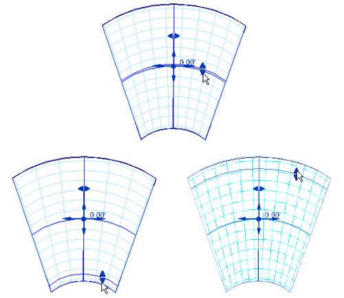

Umfangslinien sind die Linien auf der Oberfläche, von denen aus die Abstände zwischen den Rasterlinien gemessen werden. Die Abstände werden als Bogensehnen, nicht als Kurvenlängen gemessen. Sie können die Umfangslinien auf ihrem jeweiligen Raster verschieben und dadurch bestimmen, von welcher Stelle aus die Abstände gemessen werden sollen. Um eine Umfangslinie zu verschieben, klicken Sie auf ihre Griffe und ziehen sie.
Anmerkung: Wenn Sie auf einen Griff einer Umfangslinie klicken, wird diese ein kurzes Stück in die Richtung des Griffs verschoben.
In der folgenden Abbildung wird genau eine Umfangslinie im U-Raster verschoben.
