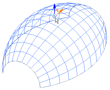

Sie können die UV-Raster der geteilten Oberfläche in der Eigenschaftenpalette (siehe Exemplareigenschaften von Musterelementen) oder im Flächen-Manager anpassen. Der Flächen-Manager ist ein Bearbeitungsmodus, den Sie durch Klicken auf das Symbol Flächen-Manager in der Mitte der 3D-Symbolschaltfläche aufrufen. Dieses Symbol wird angezeigt, wenn Sie die geteilte Oberfläche auswählen.
Anmerkung: Wenn Sie keine Fläche auswählen können, aktivieren Sie die Option Elemente nach Fläche auswählen. Weitere Informationen finden Sie unter Steuern der Auswahl von Elementen.
An der ausgewählten Oberfläche werden Steuerelemente zur Bearbeitung von UV-Rastern angezeigt.

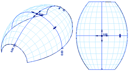

Bearbeiten der Abstände für Unterteilungen
Abstandsangaben für die Unterteilungen sowohl als Entfernung als auch als Anzahl im U- und V-Raster befinden sich am Ende der Umfangslinie für die entsprechende Richtung. Dies sind dieselben Parameter, die zuvor in der Optionsleiste angezeigt wurden. Weitere Informationen erhalten Sie unter Ändern der Abstände in UV-Rastern auf geteilten Oberflächen.
Um diese Einstellungen zu ändern, klicken Sie darauf und geben die neuen Werte ein.
