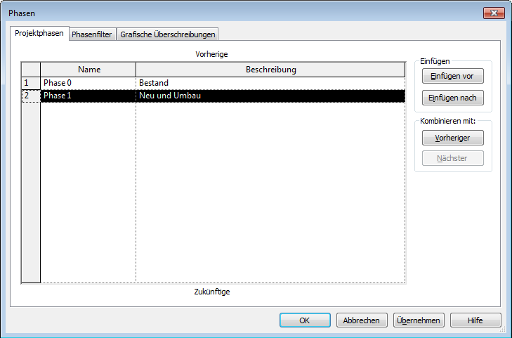

Gruppe Phasen
Das Dialogfeld Phasen wird geöffnet und die Registerkarte Projektphasen angezeigt. Standardmäßig verfügt jedes Projekt über die Phasen Vorhanden und Neue Konstruktion.
Dadurch wird die gesamte Phasenzeile ausgewählt. Revit Die folgende Abbildung zeigt die Auswahl der Phase Neue Konstruktion.
Klicken Sie zum Einfügen einer Phase vor oder nach der ausgewählten Phase unter Einfügen auf Vor oder Nach.
In Revit werden die Phasen fortlaufend in der Reihenfolge benannt, in der sie hinzugefügt werden. Beispiel: Phase 1, Phase 2, Phase 3 usw.
