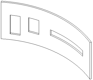

Sie können quadratische oder rechteckige Öffnungen in eine gebogene Wand schneiden, indem Sie die Ansicht der Wand bearbeiten. Weitere Informationen finden Sie unter Bearbeiten des Profils einer Wand.
  1. Wählen Sie in einer 3D-Ansicht oder Ansicht eine gebogene Wand aus.
  2. Klicken Sie auf Registerkarte Ändern | Wände Gruppe Wand ändern Wandöffnung.
    Hierdurch wird das Werkzeug für Rechtecke aktiviert.
  3. Skizzieren Sie die rechteckigen Öffnungen in der gebogenen Wand.
  4. Wenn Sie fertig sind, klicken Sie auf Gruppe Auswählen Ändern.
Beim Skizzieren der Öffnungen werden permanente Bemaßungen angezeigt. Wurde für die Wand eine obere Abhängigkeit für eine Ebene festgelegt, werden sowohl die Bemaßungen für die obere Abhängigkeit als auch für die Basisabhängigkeit angezeigt. Verfügt die Wand über eine explizite obere Abhängigkeit, werden nur die Bemaßungen der Basisabhängigkeit angezeigt.
