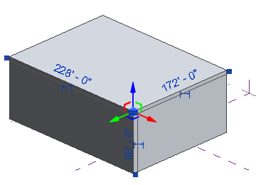

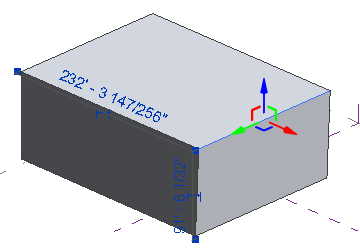

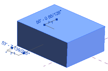

Sie können vollständige Formen oder nur einzelne Kanten, Oberflächen oder Scheitelpunkte davon auswählen. Ziehen Sie den Mauszeiger auf ein beliebiges Formelement, um es hervorzuheben, und klicken Sie entweder darauf, um es auszuwählen, oder drücken Sie die Tabulatortaste, um alle Elemente der Form hervorzuheben, und klicken Sie dann, um die gesamte Form auszuwählen. Indem Sie mehrmals die Tabulatortaste drücken, heben Sie die auswählbaren Elemente nacheinander hervor. Wenn das gewünschte Element hervorgehoben wird, können Sie darauf klicken, um es auszuwählen.
Die folgenden Abbildungen zeigen die Auswahlmöglichkeiten für Formen.
| Formelement | Ausgewähltes Formelement |
| Kante |
| Oberfläche |
| Scheitelpunkt |
| Ganze Form |
