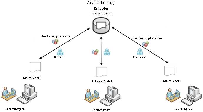

Die Arbeitsteilung ist eine Entwurfsmethode, bei der mehrere Teammitglieder gleichzeitig an demselben Projektmodell arbeiten können. In vielen Projekten werden Teammitgliedern bestimmte Funktionsbereiche zur Bearbeitung zugewiesen.
Teammitglieder nutzen gemeinsam ein zentrales Projektmodell
Revit-Projekte können in einzelne Bearbeitungsbereiche unterteilt werden, um solche Umgebungen einzurichten. Wenn Sie die Arbeitsteilung aktivieren, können Sie ein zentrales Projektmodell erstellen, und die Mitglieder des Teams können simultan lokale Kopien dieses zentralen Projektmodells bearbeiten.
