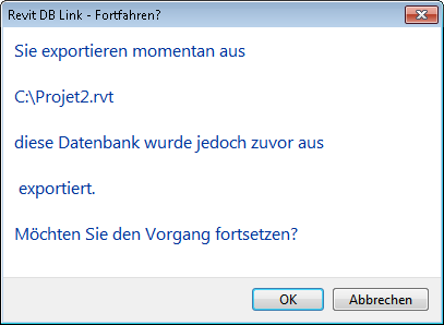

Anmerkung: Wenn Sie eine neue Zeichnung in eine bestehende Datenbank exportieren, wird das Dialogfeld Fortfahren? angezeigt.
