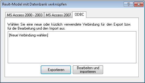

Mit Revit DB Link können Sie Revit-Projektdaten in eine Datenbank exportieren, dort bearbeiten und schließlich in das Projekt zurückimportieren.
Revit DB Link kann zusammen mit Datenbanken der beiden folgenden Typen verwendet werden:
