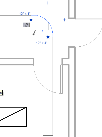

Ändern des Biegeradius
Wählen Sie einen Kabeltrassenbogen, klicken Sie auf die Bemaßung für den Radius, und geben Sie einen neuen Wert ein.
Bei Kabeltrassen ist der Standardbiegeradius auf die Breite der Kabeltrasse, gemessen von den Innenkanten, eingestellt. Sie können im Dialogfeld Typeneigenschaften für Kabeltrassen einen anderen Multiplikator für den Biegeradius angeben.
