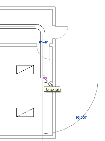

  7. Klicken Sie in den Zeichenbereich, um den Anfangspunkt der Kabeltrassenstrecke festzulegen, verschieben Sie dann den Cursor, und klicken Sie, um die Punkte entlang der Strecke festzulegen.
    Dem Segment wird nach Bedarf automatisch ein Bogen hinzugefügt.
    Anmerkung: Wenn Sie eine Kabeltrasse mit Formteilen zeichnen, werden Verbindungslinien für die Formteile angezeigt.
