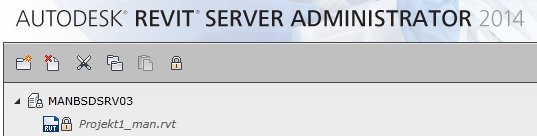

Administratorsperren werden mithilfe des webbasierten Verwaltungsdienstprogramms Revit Server Administrator (oder der entsprechenden Funktion im Befehlszeilendienstprogramm) angewendet. Die Sperre kann auf den gesamten Revit Server-Host, auf alle Modelle in einem Ordner oder auf ein einzelnes Modell angewendet werden.
So wenden Sie eine Administratorsperre auf ein Element an
  1. Öffnen Sie Revit Server Administrator.
  2. Wählen Sie in der Baumstruktur das Element aus, und klicken Sie auf (Sperren).
    Anmerkung: Wenn Sie eine Sperre mithilfe des Befehlszeilendienstprogramms anwenden, wird das Sperrsymbol angezeigt, nachdem Sie die Anzeige aktualisieren. Informationen zum verwendeten Modell werden im rechten Bereich angezeigt.
