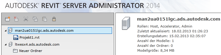

Im linken Fensterbereich von Revit Server Administrator wird eine bearbeitbare Strukturansicht bereitgestellt, deren oberste Ebene alle Revit Server-Instanzen enthält,·die in der Datei RSN.ini auf der Revit Server-Instanz mit ausgeführtem Revit Server Administrator aufgeführt sind. Im rechten Fensterbereich werden detaillierte Informationen zum ausgewählten Host angezeigt. Zudem wird angegeben, welche anderen Rollen für den Host aktiviert werden können. Klicken Sie in der Strukturansicht auf das rote X neben dem dritten Server, welches darauf hinweist, dass der Server derzeit nicht verfügbar ist.

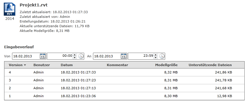

Wenn Sie ein Modell in der Strukturansicht auswählen, wird im rechten Fensterbereich ein Protokoll der vorgenommenen Änderungen angezeigt, einschließlich aller von Teammitgliedern eingegebenen Kommentare, wie unten gezeigt. Mithilfe eines Datumsfilters können Sie gezielt Einträge für die gewünschte Zeitspanne anzeigen.

Um einen Revit Server-Host oder darauf gelegene Ordner oder einzelne Modelle zu sperren, wählen Sie den Host bzw. die Ordner oder Modelle in der Strukturansicht aus, und klicken Sie im Werkzeugkasten oben im Dialogfeld auf . Sie können auch die diesem Werkzeug entsprechende Funktion im Befehlzeilen-Dienstprogramm verwenden (siehe Revit Server Befehlszeilen-Dienstprogramm zum Sperren).

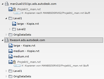

  4. Wählen Sie den neuen Revit Server-Host in der Strukturansicht, und klicken Sie auf (Einfügen).
    Die temporäre Meldung "Wird kopiert nach..." wird unmittelbar unter dem Namen des Models an dessen ursprünglichem Speicherort in der Strukturansicht angezeigt, und die Meldung "Wird kopiert von..." wird unter dem Modellnamen am Zielspeicherort angezeigt.
    Klicken Sie auf das X am Anfang von einer der beiden Meldungen, um den Vorgang abzubrechen, während er ausgeführt wird. Wenn der Vorgang fehlschlägt, wird das X in Rot angezeigt, und in den meisten Fällen können Sie in einer der beiden Meldungen auf das X klicken, um beide Meldungen zu schließen.
