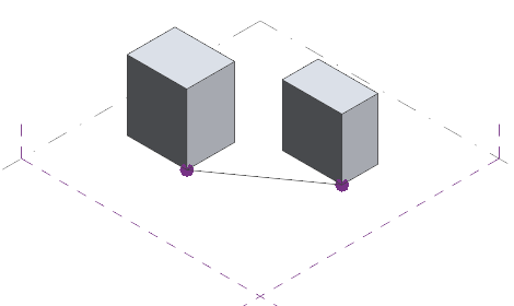

  4. Aktivieren Sie gegebenenfalls in der Optionsleiste die Option Kette und eine benannte Referenz aus der Liste Platzierungsebene.
  5. Zeichnen Sie eine Linie zwischen den beiden Scheitelpunkten.
    Anmerkung: Die Linien springen zu den Scheitelpunkten.

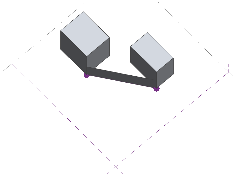

  6. Wählen Sie die Linie aus, und klicken Sie auf Registerkarte Ändern | Linien Gruppe Form (Form erstellen).
