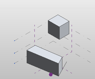

Vorher: 3D-Ansicht mit nicht ausgerichteten Elementen
Schritt 1: Klicken Sie auf die Elementfläche, an der Elemente ausgerichtet werden sollen, um sie auszuwählen.
Schritt 2: Klicken Sie auf die auszurichtende Elementfläche, um sie auszuwählen.
Nachher: Die Elemente sind ausgerichtet.
