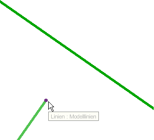

Ausgewählter Punkt, der an einem Element ausgerichtet werden soll
Mit Element verbundener Punkt

  3. Wählen Sie das Referenzelement aus (das Element, an dem die anderen Elemente ausgerichtet werden sollen).
  4. Wählen Sie ein oder mehrere Element(e) zum Ausrichten am Referenzelement aus.
    Anmerkung: Bewegen Sie vor dem Auswählen den Mauszeiger über das Element, bis der am Referenzelement auszurichtende Teil des Elements markiert ist. Klicken Sie dann darauf.
