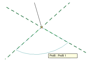

  5. Laden oder zeichnen Sie Profil 1.
    Der Endpunkt von Profil 1 auf dem Pfad der Sweep-Verschmelzung wird hervorgehoben.
