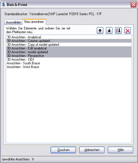

Auf der Registerkarte Neu anordnen des Dialogfelds Batch Print werden alle zum Drucken ausgewählten Zeichnungen in der Reihenfolge aufgelistet, in der Sie sie auf der Registerkarte Auswählen gewählt haben. Die Zeichnungen werden in der Reihenfolge gedruckt, in der sie auf der Registerkarte Neu anordnen angezeigt werden. Sollen die Zeichnungen in einer anderen Reihenfolge gedruckt werden, haben Sie die folgenden Möglichkeiten.
Funktion... | Vorgang |
Verschieben einer Zeichnung in der Liste nach oben, damit sie vor anderen gedruckt wird | Wählen Sie die Zeichnung aus, und klicken Sie auf ![]() |
Verschieben einer Zeichnung in der Liste nach unten, damit sie nach anderen gedruckt wird | Wählen Sie die Zeichnung aus, und klicken Sie auf ![]() |
Auswählen mehrerer Zeichnungen, um sie in der Liste nach oben oder unten zu verschieben und damit ihre Druckreihenfolge zu ändern | Halten Sie die Umschalttaste (für in der Liste aufeinander folgende Zeichnungen) bzw. die Strg-Taste (für nicht unmittelbar aufeinander folgende Zeichnungen) gedrückt, und wählen Sie die Zeichnungen aus. Verschieben Sie sie dann mithilfe der entsprechenden Schaltflächen nach oben oder unten. |
Sortieren der Liste der Zeichnungen, um diese in alphabetischer Reihenfolge zu drucken | Klicken Sie auf ![]() |
Entfernen einer Zeichnung aus der Druckliste | Klicken Sie auf ![]() Dies hat dieselbe Wirkung wie das Deaktivieren des Kontrollkästchens einer Zeichnung auf der Registerkarte Auswählen. |
Hinzufügen weiterer Zeichnungen zur Druckliste | Verwenden Sie die Registerkarte Auswählen. Weitere Informationen erhalten Sie unter Auswählen der Zeichnungen zum Drucken. |
