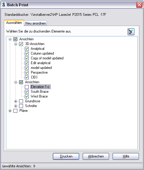

Auf der Registerkarte Auswählen des Dialogfelds Batch Print werden alle Ansichten, Pläne und Ansichts-/Plansätze (zusammengefasst unter dem Oberbegriff Zeichnungen) des aktuellen Revit-Projekts in einer Liste angezeigt. Die Zeichnungen werden in derselben Hierarchie aufgelistet wie im Projektbrowser von Revit.

| Suchen nach einer Zeichnung in der Liste | Erweitern Sie eine Zeichnungsgruppe (Ansichten, Pläne oder Ansichts-/Plansätze), um ihre Untergruppen anzuzeigen. Erweitern Sie dann die Untergruppen, um die gewünschte Zeichnung zu suchen. |
| Auswählen der zu druckenden Zeichnung | Aktivieren Sie das Kontrollkästchen der Zeichnung in der Liste. |
| Aufheben der Auswahl einer Zeichnung, um sie vom Druck auszuschließen | Deaktivieren Sie das Kontrollkästchen der Zeichnung in der Liste. |
| Auswählen einer Gruppe oder eines Satzes von Zeichnungen | Aktivieren Sie das Kontrollkästchen für die Gruppe oder den Satz. |
| Auswählen der meisten Zeichnungen in einer Gruppe oder einem Satz | Aktivieren Sie das Kontrollkästchen für die Gruppe oder den Satz. Erweitern Sie die Gruppe bzw. den Satz, und deaktivieren Sie die Kontrollkästchen für die Zeichnungen, die nicht gedruckt werden sollen. Wenn einige (aber nicht alle) Elemente in einer Gruppe oder einem Satz ausgewählt sind, wird das Kontrollkästchen wie folgt angezeigt: |
| Wiederherstellen der letzten Auswahl für dieses Projekt aus einer früheren Sitzung von Revit | Klicken Sie auf |
| Ändern der Reihenfolge für den Druck der Zeichnungen | Verwenden Sie die Registerkarte Neu anordnen. Weitere Informationen erhalten Sie unter Ändern der Druckreihenfolge der Zeichnungen. |
