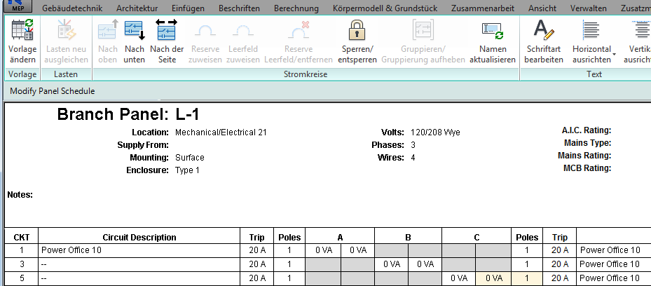

Verwalten von Stromkreisen
Wenn eine Verteiler-Bauteilliste angezeigt wird, können Sie Stromkreise auf der Schalttafel neu anordnen, indem Sie sie nach oben, unten, links und rechts verschieben oder indem Sie sie gruppieren und an ihren Positionen sperren. Sie können auch die Last über die Phasen hinweg ausgleichen, Reserveklemmen und Leerfelder zuweisen und Stromkreisnamen aktualisieren.
Befehle zur Bearbeitung von Stromkreisen auf der Registerkarte Vorlage für Verteiler-Bauteilliste ändern
