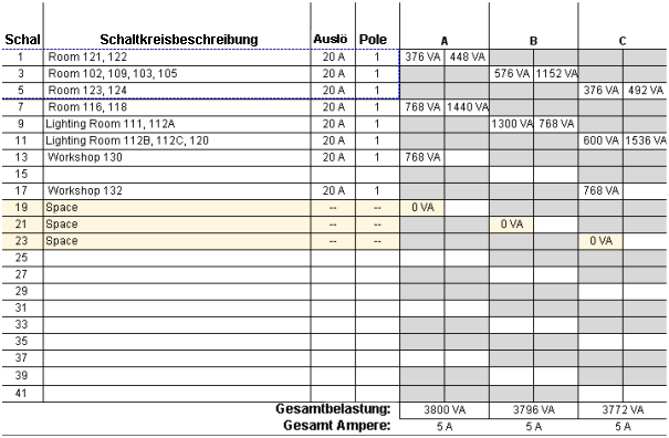

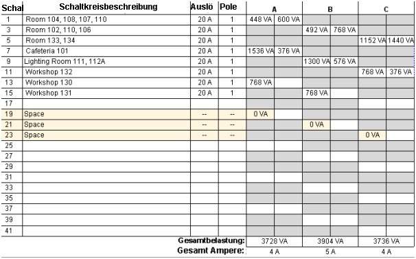

Gehen Sie wie folgt vor, um die Lasten in einer Verteiler-Bauteilliste so erneut auszugleichen, dass die Lasten auf jeder Phase möglichst ähnlich sind. Sie können auch nur einen untergeordneten Satz der Lasten ausgleichen, indem Sie die entsprechenden Steckplätze sperren.
  1. Öffnen Sie eine Verteiler-Bauteilliste.
  2. Klicken Sie auf Registerkarte Verteiler-Bauteilliste ändern Gruppe Lasten Lasten neu ausgleichen.
    Die Lasten werden gleichmäßig auf jede Phase verteilt.
    Anmerkung: Um eine Untermenge der Lasten erneut auszugleichen, können Sie diejenigen Stromkreise sperren, die in ihren aktuellen Positionen verbleiben sollen.
