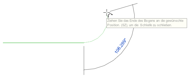

Es gibt in Revit mehrere Optionen zum Skizzieren von Bögen:
Um einen Anfang-Ende-Radius-Bogen zu definieren, zeichnen Sie zuerst die Sehne, die die beiden Enden des Bogens verbindet , und geben dann mithilfe des dritten Punkts den Winkel oder Radius an.
Um einen Bogen durch Mittel- und Endpunkte zu erstellen, geben Sie zuerst den Radius des Bogens und dann seinen Winkel an. Es ist nicht möglich, mithilfe dieses Verfahrens einen Bogen mit mehr als 180 Grad zu zeichnen. Sie können jedoch den fertig gezeichneten Bogen ändern.
Es ist möglich, Tangentenbogen von den Endpunkten vorhandener Wände oder Linien aus zu erstellen.
Verwenden Sie Abrundungsbogen, wenn Ecken abgerundet werden müssen.
