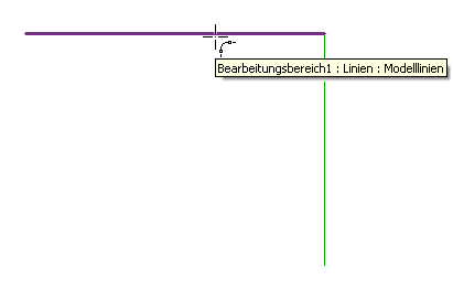

  3. Wählen Sie das erste Element für die Abrundung.

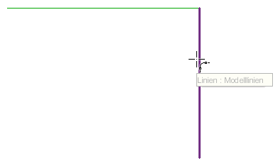

  4. Wählen Sie das zweite Element für die Abrundung.
