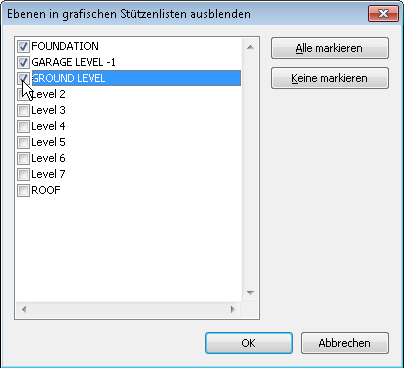

    Das Dialogfeld Ebenen in grafischen Stützenlisten ausblenden wird geöffnet. Dort sind alle Ebenen des Projekts aufgeführt.
  3. Wählen Sie die auszublendenden Ebenen durch Aktivieren der Kontrollkästchen neben den entsprechenden Ebenennamen aus.
    Anmerkung: Damit eine Ebene in der grafischen Stützenliste angezeigt wird, muss sie deaktiviert sein und innerhalb der Beschränkungen der obersten/untersten Ebene der Ansicht Grafische Stützenliste liegen. Weitere Informationen zu den Beschränkungen für Oberste/Unterste Ebene finden Sie unter Ansichtsparameter von grafischen Stützenlisten.
  4. Klicken Sie auf OK, um die Auswahl zu akzeptieren und das Dialogfeld Ebenen in grafischen Stützenlisten ausblenden zu schließen.
