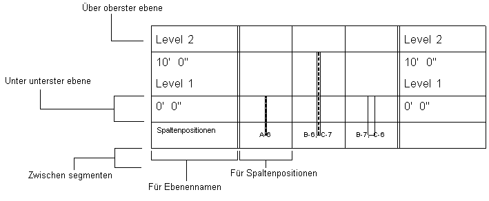

| Rasterdarstellung | Mit der Schaltfläche Bearbeiten in der Zeile Rasterdarstellung wird das Dialogfeld Eigenschaften für grafische Stützenliste geöffnet. Die Registerkarte Rasterdarstellung enthält fünf Parameter zum Anpassen der horizontalen Breiten und der vertikalen Höhen. Weitere Informationen erhalten Sie unter Ändern der Rastereigenschaften der grafischen Stützenliste. |
![]() Beachten Sie die Positionen, die durch die verschiedenen Parameter angepasst werden können. |
