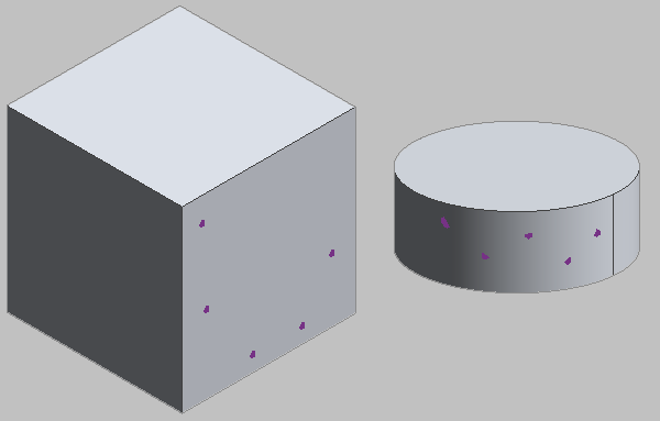

Platzieren basisbauteilabhängiger Punkte entlang Kanten oder Oberflächen
Oberflächen und Kanten von Formen können als alternative Arbeitsebenen zum Platzieren basisbauteilabhängiger Punkte verwendet werden.
  1. Falls Sie in der z-Achse arbeiten, öffnen Sie die 3D-Ansicht, in der Sie arbeiten möchten, andernfalls öffnen Sie eine Grundrissansicht.
  2. Klicken Sie auf Registerkarte Erstellen Gruppe Zeichnen Punktelement.
  3. Klicken Sie auf Registerkarte Ändern | Linien Gruppe Zeichnen (Auf Fläche zeichnen).
  4. Setzen Sie den Mauszeiger im Zeichenbereich auf eine Kante oder Oberfläche, und klicken Sie, um basisbauteilabhängige Punkte zu platzieren.
  5. Klicken Sie abschließend auf Registerkarte Ändern | Linien Gruppe Auswählen (Ändern).
