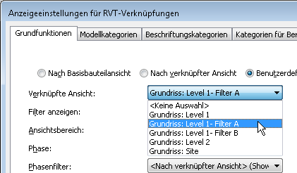

  1. Öffnen Sie die Ansicht im Grundmodell.
  2. Klicken Sie auf Registerkarte Ansicht Gruppe Grafiken (Sichtbarkeit/Grafiken).
  3. Führen Sie auf der Registerkarte Revit-Verknüpfungen für das verknüpfte Modell die folgenden Schritte aus:
    1. Aktivieren Sie das Kontrollkästchen in der Spalte Sichtbarkeit.
    2. Klicken Sie in die Spalte Anzeigeeinstellungen.
  4. Gehen Sie im Dialogfeld Anzeigeeinstellungen für RVT-Verknüpfungen auf der Registerkarte Grundfunktionen wie folgt vor:
    1. Wählen Sie Nach verknüpfter Ansicht.
    2. Wählen Sie unter Verknüpfte Ansicht die Ansicht im verknüpften Modell aus, deren Anzeigeeinstellungen Sie für das verknüpfte Modell in der aktuellen übergeordneten Ansicht verwenden möchten.
    Wenn in der ausgewählten Ansicht beispielsweise ein Filter angewendet wurde, wird dieser Filter auch auf das verknüpfte Modell in der aktuellen übergeordneten Ansicht angewendet.
  5. Klicken Sie zweimal auf OK.
