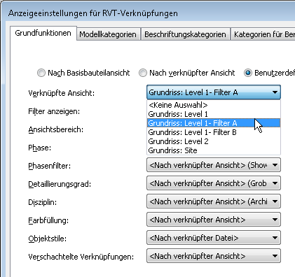

  4. Gehen Sie im Dialogfeld Anzeigeeinstellungen für RVT-Verknüpfungen auf der Registerkarte Grundfunktionen wie folgt vor:
    1. Wenn Sie ein Exemplar eines verknüpften Modells ausgewählt haben, wählen Sie Anzeigeeinstellung für die Überschreibung für dieses Exemplar.
    2. Wählen Sie Benutzerdefiniert.
    3. Wählen Sie unter Verknüpfte Ansicht die Ansicht im verknüpften Modell aus, deren Anzeigeeinstellungen Sie für das verknüpfte Modell in der aktuellen übergeordneten Ansicht verwenden möchten.
