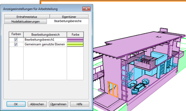

So unterscheiden Sie Bearbeitungsbereiche visuell
  1. Klicken Sie in den Steuerelementen für Ansichten auf Bearbeitungsbereiche.
    Die Bearbeitungsbereiche sind im Modell farbig gekennzeichnet.
So weisen Sie Farben zu Bearbeitungsbereichen zu
  1. Klicken Sie in den Steuerelementen für Ansichten auf Anzeigeeinstellungen für Arbeitsteilung.
  2. Klicken Sie auf die Verknüpfung Bearbeitungsbereiche.
  3. Wählen Sie Farben anzeigen für die gewünschten Bearbeitungsbereiche aus.
  4. Klicken Sie für den jeweiligen Bearbeitungsbereich auf Farbe. Wählen Sie im Dialogfeld Farbe die gewünschte Farbe aus, und klicken Sie auf OK.
  5. Klicken Sie auf Anwenden.
    Die angegebene Farbe für den entsprechenden Bearbeitungsbereich wird im Modell angezeigt.
