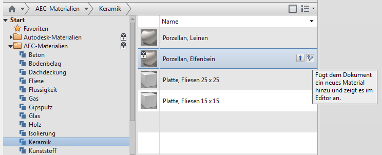

    • Klicken Sie in der Liste der Bibliotheksmaterialien auf das gewünschte Material und dann auf die Schaltfläche zum Hinzufügen-Bearbeiten . Mithilfe dieser Schaltfläche übernehmen Sie das Material aus der Bibliothek in die Liste der Projektmaterialien.
    Im Bereich Material-Editor werden die Objekte des ausgewählten Materials im Bearbeitungsmodus angezeigt.
