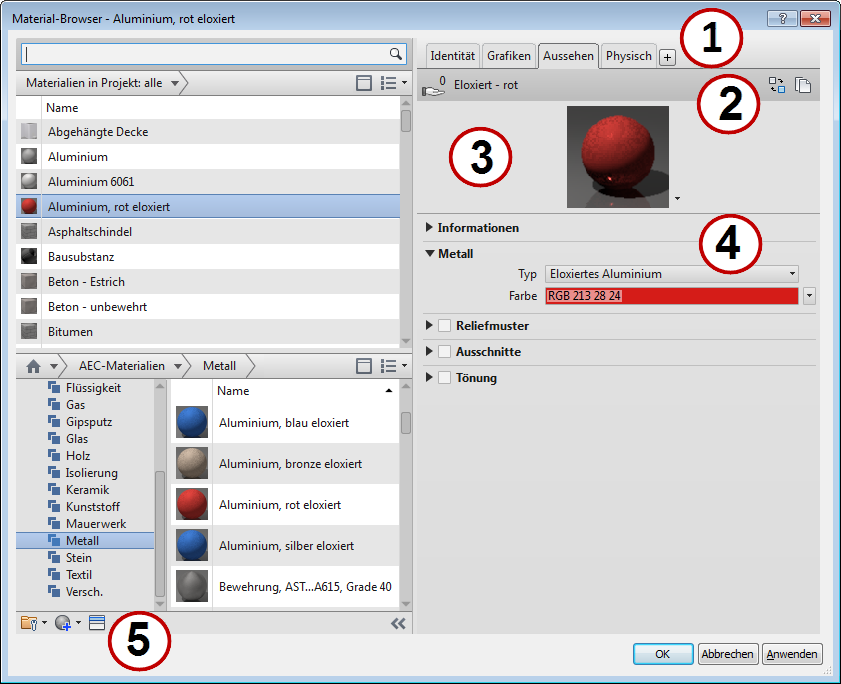

Bereich Material-Editor
Das rechte Teilfenster im Dialogfeld Material-Browser wird manchmal als Bereich Material-Editor oder kurz als Material-Editor bezeichnet. Im Bereich Material-Editor können Sie die Objekte und Eigenschaften von Materialien prüfen oder bearbeiten. Nur Materialien im aktuellen Projekt können bearbeitet werden. Wenn Sie ein Material in einer Bibliothek wählen, sind die Eigenschaften im Material-Editor schreibgeschützt.
Bereich Funktion
1 Registerkarten für Objekte und Schaltfläche Objekt hinzufügen: Auf den Registerkarten für Objekte (z. B. ID, Grafiken) können Sie die Informationen und Eigenschaften, die das Material beschreiben, anzeigen und bearbeiten. Die Schaltfläche Objekt hinzufügen wird nur angezeigt, wenn es möglich ist, dem Material Objekte hinzuzufügen. Weitere Informationen finden Sie unter Hinzufügen eines Objekts zu einem Material
Die Registerkarten Physikalisch und Thermisch werden nur angezeigt, wenn diese Objekttypen dem Material hinzugefügt wurden.
2 Das folgende Symbol und die folgenden Schaltflächen sind nur für Darstellungs-, thermische und physikalische Objekte verfügbar und werden ganz oben im Bereich Material-Editor angezeigt:
  • Das Handsymbol (für gemeinsame Nutzung) zeigt an, wie viele Materialien im aktuellen Projekt das ausgewählte Objekt gemeinsam nutzen. Wenn über der Hand eine Null angezeigt wird, wird das Objekt nicht für weitere Materialien im aktuellen Projekt genutzt, sondern ausschließlich für das aktuell ausgewählte Material verwendet.
  • Mithilfe der Schaltfläche Objekt ersetzen können Sie das aktuelle Objekt ersetzen. Weitere Informationen finden Sie unter Ersetzen von Objekten eines Materials
  • Mithilfe der Schaltfläche Objekt duplizieren duplizieren Sie das aktuelle Objekt. Weitere Informationen finden Sie unter Duplizieren von Objekten.
3 Miniaturansicht (Muster): Auf der Registerkarte Darstellung rufen Sie durch Klicken auf das Pulldown-Menü neben der Miniaturansicht eine Liste mit Optionen für die Renderqualität und die Darstellung der Miniaturansicht auf.
4 Eigenschaftenbereich: Hier können Sie detaillierte Eigenschaften des ausgewählten Objekts anzeigen und verwalten. Der Name und die Beschreibung des Objekts werden unterhalb des Bereichs Informationen angezeigt. Im Beispiel oben werden die Eigenschaften unter Metall für das Darstellungsobjekt Eloxiert - Rot angezeigt (d. h., dieser Abschnitt ist erweitert).
5 Werkzeugkasten des Material-Editors: Mithilfe dieser Schaltflächen können Sie ein Material erstellen, das aktuelle Material duplizieren und den Objekt-Browser anzeigen oder schließen. Wenn im aktuellen Projekt benutzerdefinierte Parameter zur Verfügung stehen, wird hier die Schaltfläche Benutzerdefinierte Parameter angezeigt. Weitere Informationen finden Sie unter Festlegen von benutzerdefinierten Parametern.

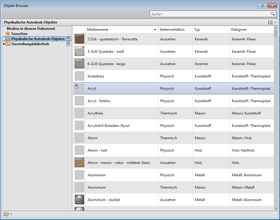

Anzeigen und Bearbeiten von Objekten
Vom Dialogfeld Material-Browser aus können Sie das Dialogfeld Objekt-Browser aufrufen. Dort können Sie die verfügbaren Objekte für Materialien verwalten, überprüfen und auswählen. Im Objekt-Browser können Sie neue Objekte suchen, um sie dem Material hinzuzufügen oder um vorhandene Objekte des Materials zu ersetzen.
Darstellungsobjekt Eloxiertes Aluminium
Sie können z. B. das physikalische Objekt für das Material Bronze, weiche Zinnbronze durch ein physikalisches Objekt für ein anderes Metall wie z. B. Aluminium oder Kupfer ersetzen. Sie erhalten dadurch aufgrund der Veränderungen der Dichte und anderer Eigenschaften ein Material mit völlig anderem Verhalten.
Objekt-Browser
Ersetzen eines Objekts
Beim Bearbeiten eines Materials können Sie Darstellungsobjekte sowie physikalische und thermische Objekte durch Objekte ersetzen, die Sie im Objekt-Browser auswählen. Weitere Informationen finden Sie unter Ersetzen von Objekten eines Materials
Wenn Sie Materialien bearbeiten, können Sie ein Objekt duplizieren und bei der Erstellung eines neuen Objekts zugrunde legen. Wenn beispielsweise ein Glasmaterial mit einer Dunkelbronze-Darstellung vorhanden ist, können Sie das Objekt Dunkelbronze duplizieren, seine Farbe in Grün ändern und dem neuen Objekt den Namen Grün geben. Weitere Informationen finden Sie unter Duplizieren von Objekten.
Löschen oder Entfernen von Objekten
Materialobjekte, die in einem Projekt enthalten sind, werden anders behandelt als Objekte in einer Bibliothek. Sie können ein Objekt aus einem Material in einem Projekt oder aus einer nicht gesperrten Benutzerbibliothek entfernen, sofern Sie über Bearbeitungsrechte für diese Bibliothek verfügen. Objekte von Materialien in gesperrten Materialbibliotheken wie der Autodesk-Materialbibliothek, der AEC-Materialbibliothek oder gesperrten Benutzerbibliotheken können nicht entfernt oder gelöscht werden.
Ein Objekt in einer Bibliothek kann in der Bibliothek verbleiben, auch wenn es keinem Material zugeordnet ist. Bei der Verwaltung von Bibliotheksobjekten ist Sorgfalt geboten, damit einerseits überflüssige Objekte gelöscht werden, andererseits jedoch sichergestellt wird, dass Objekte, die noch in Projekte verwendet werden, erhalten bleiben. Weitere Informationen finden Sie unter Entfernen eines Objekts aus einem Material.
