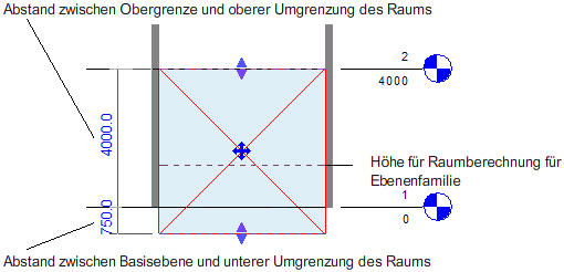

In Schnittansichten können Sie die Raumhöhe ändern, indem Sie in der grafischen Darstellung die obere und untere Begrenzung anpassen. Wenn Sie die Begrenzungen eines Raums grafisch ändern, aktualisiert Revit automatisch die jeweiligen Raumparameter: Obergrenze, Versatz Obergrenze und Basisversatz. Weitere Informationen finden Sie unter Definieren von Parametern für die Raumhöhe.
So ändern Sie die Höhe eines Raums in der grafischen Darstellung
Weitere Informationen finden Sie unter Räume in Schnittansichten.
Weitere Informationen finden Sie unter Auswählen von Räumen.
In Revit werden Pfeile oben und unten angezeigt.
Revit zeigt dynamische Bemaßungen an, die den Abstand der oberen und unteren Begrenzung von der Obergrenze und Basisebene des Raums angeben. Sie können den gewünschten Wert auch direkt eingeben. Weitere Informationen finden Sie unter Dynamische Bemaßungen.
Die durch den Raum verlaufende gestrichelte Linie zeigt die Berechnungshöhe an. Dies ist die Höhe, die Revit für die Berechnung von Fläche und Volumen des Raums verwendet. Der Parameter Höhe für Berechnung ist ein Typenparameter für Ebenen. Weitere Informationen finden Sie unter Höhe für Berechnung. Die gestrichelte Linie für die Berechnungshöhe wird nur angezeigt, wenn Sie den Raum in einer Schnittansicht auswählen.
