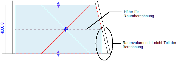

In Schnittansichten können Sie außerdem überprüfen, ob Revit Teile des Raums bei der Volumenberechnung auslässt. Dies kann durch eine Kombination von geneigten Wänden mit der für die betreffende Ebene definierten Berechnungshöhe oder durch andere Faktoren bedingt sein. Weitere Informationen finden Sie unter Höhe für Berechnung und Faktoren, die die Berechnung von Raumvolumina beeinflussen können.
