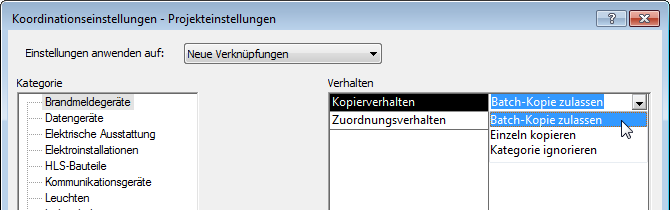

Geben Sie vor oder beim Kopieren von Installationen aus einem verknüpften Modell in ein MEP-Projekt für jede Installationskategorie im Dialogfeld Koordinationseinstellungen ein Kopierverhalten an.
Installationen der ausgewählten Kategorie können im Batch-Modus kopiert werden, wenn Folgendes gegeben ist:
Dies ist das Standard-Kopierverhalten für neue Verknüpfungen.
Die Installationen der ausgewählten Kategorie werden nicht im Batch-Modus kopiert. Stattdessen können Sie mit dem Werkzeug Kopieren/Überwachen einzelne Installationen auswählen, um sie in das MEP-Projekt zu kopieren. Weitere Informationen finden Sie unter Kopieren von Installationen zur Überwachung.
Angenommen, für eine Installationskategorie ist die Option Einzeln kopieren festgelegt, und das verknüpfte Modell enthält neue Installationen dieser Kategorie. Wenn Sie das verknüpfte Modell in das MEP-Projekt laden oder erneut laden, kopiert Revit MEP die Installationen dieser Kategorie nicht automatisch. Es werden nur die Installationen kopiert, deren Kopierverhalten auf die Option Batch-Kopie zulassen eingestellt ist.
Installationen der ausgewählten Kategorie werden weder einzeln noch im Batch-Modus in das MEP-Projekt kopiert.
Angenommen, Sie geben zunächst die Option Kategorie ignorieren an, möchten aber später diesen Typ von Installationen in das MEP-Projekt kopieren. Dazu müssen Sie für das Projekt oder für ein bestimmtes verknüpftes Modell das Standard-Kopierverhalten ändern. Andernfalls wird Revit MEP die Installationen dieser Kategorie in verknüpften Modellen nie erkennen.
