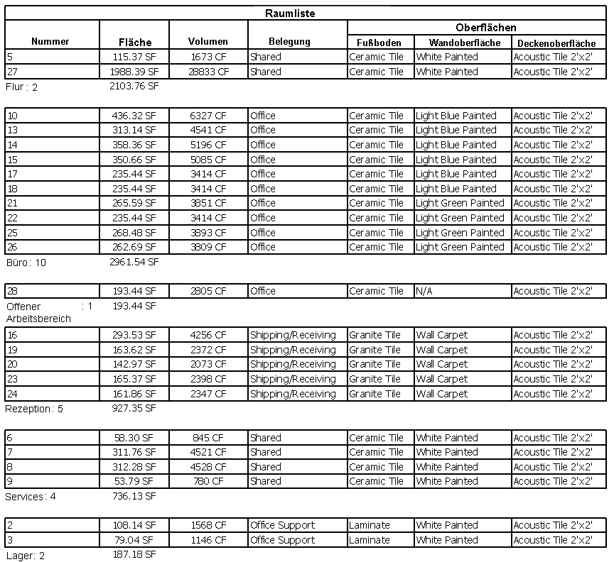

Revit StructureEine Bauteilliste ist eine tabellarische Darstellung von Informationen, die aus den Eigenschaften der Elemente in einem Projekt extrahiert wird. Eine Bauteilliste kann entweder alle Exemplare des entsprechenden Elementtyps auflisten oder anhand der Gruppenkriterien mehrere Exemplare in einer Zeile zusammenfassen.
Sie können eine Bauteilliste jederzeit während der Entwurfserstellung erstellen. Wenn Sie während des Projekts Änderungen mit Auswirkung auf die Bauteilliste vornehmen, wird diese automatisch aktualisiert. Sie können eine Bauteilliste in einen Zeichnungsplan einfügen. Weitere Informationen erhalten Sie unter Hinzufügen einer Verteiler-Bauteilliste zu einem Plan.
Sie können eine Bauteilliste in ein anderes Softwareprogramm (beispielsweise ein Tabellenkalkulationsprogramm) exportieren.
Nach dem Durchführen von Änderungen am Projekt werden alle Bauteillisten automatisch aktualisiert. Wenn Sie beispielsweise eine Wand verschieben, wird die belegte Gesamtfläche in der Raumliste entsprechend geändert.
Wenn Sie die Eigenschaften von Gebäudebauteilen im Projekt ändern, wird die dazugehörige Bauteilliste automatisch aktualisiert.
Beispiel: Sie wählen eine Tür im Projekt aus und ändern die Eigenschaft für den Hersteller. In der Türbauteilliste wird die geänderte Eigenschaft für den Hersteller übernommen.
