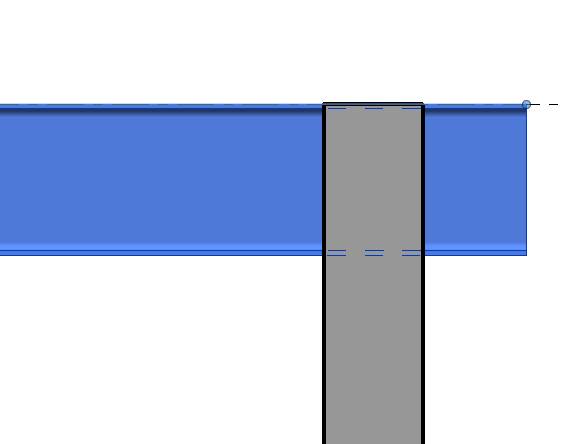

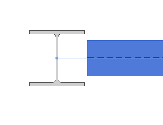

Träger und Stütze in Draufsicht mit Trägergriff in der Mitte der Stütze.
Stützen sind mit einem unsichtbaren Begrenzungsrahmen versehen, der die Position des Trägergriffs bestimmt.

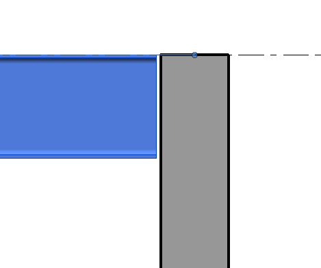

Die folgende Abbildung zeigt eine Schnittansicht eines Trägers, der mit einer Wand verbunden ist. Der Trägergriff ist in der Mitte der oberen Wandkante zu sehen.
